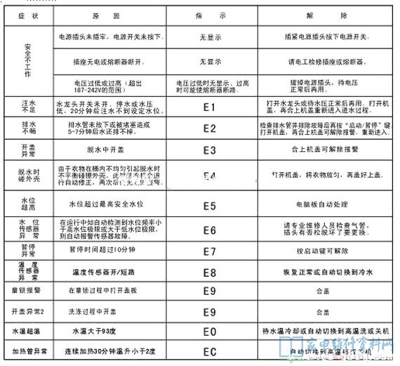

康佳XQB25-638H全自动洗衣机故障代码
