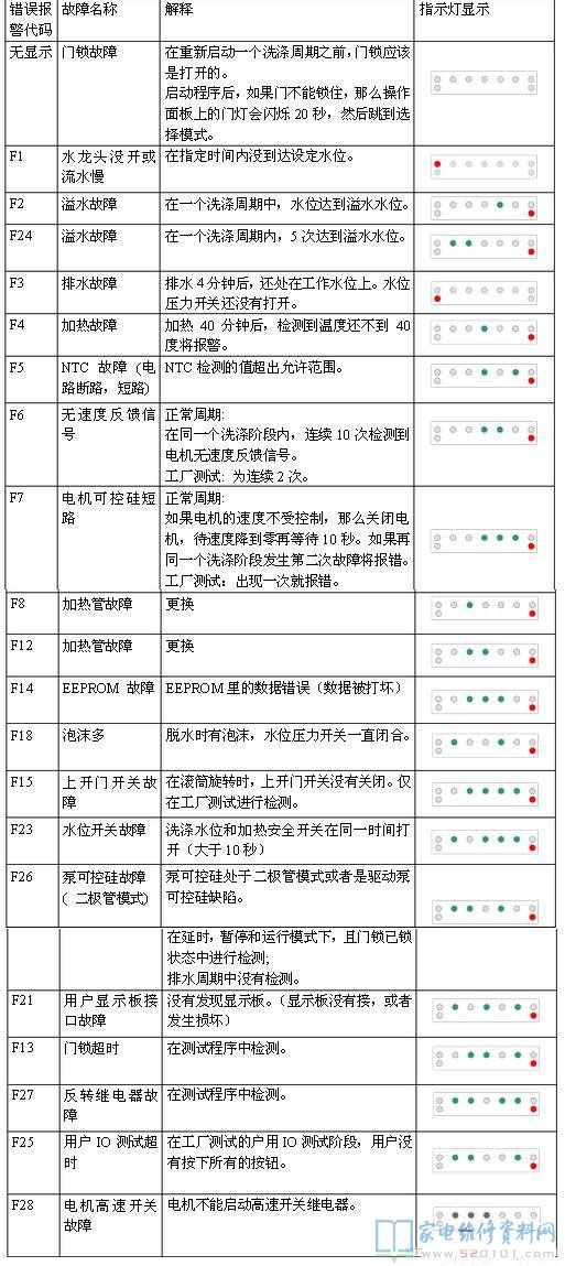

惠而浦AC2052TW滚筒洗衣机故障代码
