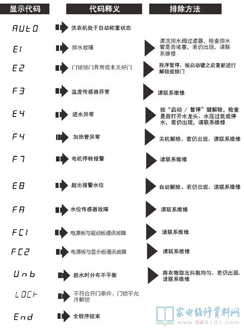

海尔EG80B829G滚筒洗衣机故障代码
