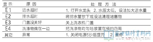

美的MB90-1100MH全自动洗衣机故障代码
