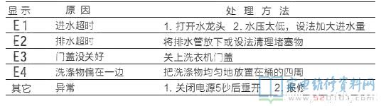

美的MB80-1020WS全自动洗衣机故障代码
