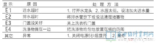

美的MB70-1050M全自动洗衣机故障代码
2019-03-25作者:voyager整理3880评论
