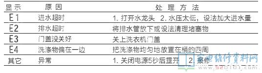

美的MB70-1100MH全自动洗衣机故障代码
