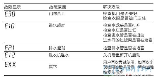

美的MD80-1433WDG滚筒洗衣机故障代码
