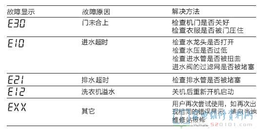

美的MD100V71WDX滚筒洗衣机故障代码
