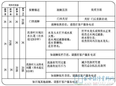

美的MG53-8031滚筒洗衣机故障代码
2019-03-31
作者:中华维修整理
7218
注:闪烁频率为0.5秒亮,0.5秒灭. 故障未除,蜂鸣器每隔30S报警一回。
注:前期时飞翎及代傲电脑板在故障显示上存在以下不同,后期会统一成代傲的显示方式;飞翎电脑板故障时“启动/暂停”键闪烁,代傲电脑板故障时“启动/暂停”键常亮。
