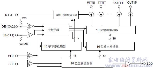

概述:MBI5028除了提供MBI5026相同的功能之外,另具有可程控的电流增益功能,更适合LED面板应用。如同MBI5026,MBI5028采用PrecisionDriveTM技术以得到最佳电气特性。而MBI5028新增的电流增益功能采用Share-I-O™之技术,无须新增接脚,只要在LE(CA1),OE(CA2)及CLK输入信号端,输入一特定序列信号,MBI5028可进入特殊功能模式---电流调整模式。
MBI5028内建一位移缓存器及输出栓锁器,可将串行式输入数据转换为并列式输出格式。在输出端,设计16个稳定的电流源,可以因应LED负载电压 (Vf)的变化,提供均匀、稳定的电流以驱动LED。 当使用者将MBI5028应用于LED面板系统设计上时,其中包括可透过一个外接的电阻(Rext)调整输出电流,电流输出范围从5mA~90mA,用以控制LED的发光亮度。可承受最大输出电压为17伏特。可提供高达25MHz频率,以满足系统传送大量数据的需求。
另外MBI5028采用Share-I-O™技术;在电子特性与封装方面,MBI5028可完全兼容于MBI5026。使用者不需要更动原为MBI5026设计的PC板,即可使用具Share-I-O ™技术的电流增益控制功能。 MBI5028的电流增益功能,可透过系统控制器写入可程控之电流增益。系统控制器透过SDI接脚,传送电流调整码至16字节态栓锁器。电流调整码将会被锁住且有效地控制电流输出。其电流增益具128阶微调,增益范围值为1/9~0.9896。如果需要MBI5028回复至一般操作模式,使用者只要在LE(CA1),OE(CA2)及CLK输入信号端,输入另一组序列信号即可轻易完成。
