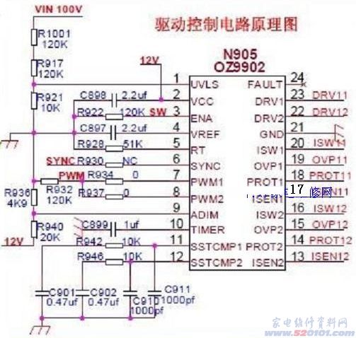

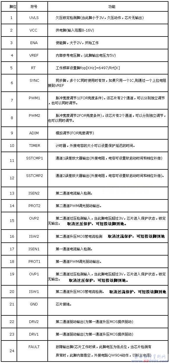

OZ9902GN芯片引脚功能和去除保护方法
2013-08-17
作者:学无止境整理
120425
OZ9902,OZ9902GN驱动控制原理图
OZ9902GN芯片引脚功能
