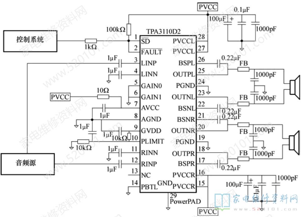

引脚
名称
描 述
SD
关断音频放大器逻辑输入(低=输出高阻,高=启用).合规TTL逻辑电平AVCC
开漏输出,用以显示或dc检测短路故障状态.电压兼容AVCC.短路故障可设置自动恢复通过连接针针到SD故障.否则,两个短路故障检测和故障必须dc通过循环PVCC.复位
LINP
正为左声道音频输入.偏置3V
LINN
负左声道音频输入.偏置3V
GAIN0
增益选择最低有效位.合规TTL逻辑电平AVCC
GAIN1
增益选择最重要的一点.合规TTL逻辑电平AVCC
AVCC
模拟电源
AGND
模拟信号地.连接到热焊垫
GVDDP
高边栅极驱动电源FET.额定电压为7V.也应作为供应PLIMIT功能
10
LIMIT
功率限制水平调整.连接一个电阻分压器从GVDD GND设置功率限制,直接连接到GVDD无功率限制
11
RINN
负右声道音频输入,偏置3V
12
RINP
正为右声道音频输入.偏置3V
13
NC
未连接
14
PBTL
并行BTL模式开关
15
PVCCR
右声道的电源H桥.左声道和右声道功率供应输入内部连接
16
PVCCR
17
BSPR
引导的I / O右声道,正高侧FET
18
OUTPR
D类的H -桥右声道积极输出
19
PGND
电源地为H型桥
10
OUTNR
D类的H -桥右声道输出负
11
BSNR
引导的I / O右声道,负高压端FET
12
BSNL
引导的I / O左声道,负高压端FET
13
OUTNL
D类的H -桥左声道输出负
14
PGND
电源地为H型桥
15
OUTPL
D类的H -桥左声道积极输出
16
BSPL
引导的I / O左声道,正高侧FET
17
PVCCL
左声道的电源H桥.左声道和右声道功率供应输入内部连接
18
PVCCL
TPA3110D2芯片典型应用
