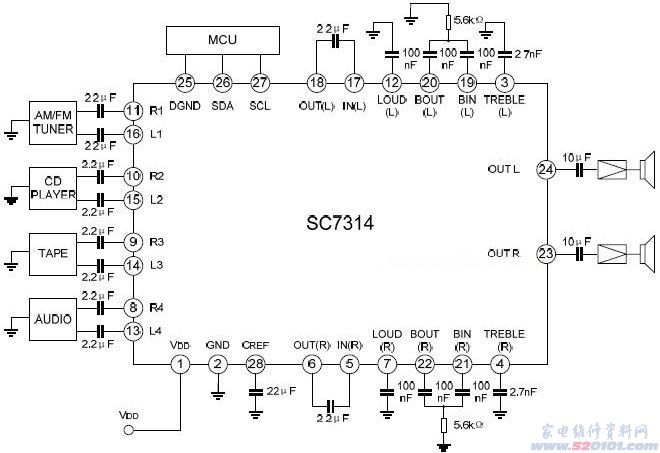

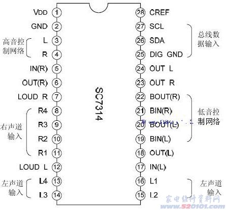

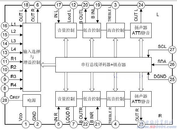

芯片概述:SC7314D常见应用于创维AA系列机芯中,如29T66AA、25T91AA、21T15AA,它是一块具有音量、音调(低音、高音)、平衡度(左、右)和响度(前、后)控制的音频处理电路,该电路提供了输入增益选择和外部响度控制功能。所有的控制均通过CPU连接的串行IIC总线来操作;通过外接阻容网络和内部运放的配合,可设置各种交流幅频特性。由于采用了高性能的CMOS工艺技术,实现了低失真、低噪声和低直流电平漂移。
它有以下特点:
含有输入多路选择器
四路立体声信号输入
输入增益可设置以与各种信源进行最值匹配
四声道衰减器
四个声道可独立控制。对平衡度和响度进行每级1.25dB的衰减和提升。
独立的静音控制功能。
所有的功能均通过串行I2C总线控制
有响度控制功能
音量控制每级1.25dB
高音和低音控制
输入与输出端可与外部均衡器和噪声抑制电路匹配
SC7314D芯片引脚功能
SC7314D内部方框图
SC7314D典型应用电路
