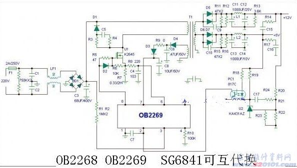

引脚功能
引脚 |
名称 |
类型 |
功能说明 |
1 |
GND |
地 |
地 |
2 |
FB |
反馈输入 |
其输入电平值与第6引脚的电流监测值共同确定PWM控制信号的占空比。如果FB端的输入电压大于某个设定的阈值电压,则内部的保护电路会自动关断PWM输出 |
3 |
VIN |
启动输入 |
通过一个高阻值的电阻连接到整流器的输出端,启动器件进入工作状态;同时该电压被采样,以产生线电压补偿 |
4 |
RI |
参考设置 |
内部振荡频率设定引脚。RI和GND之间所接的电阻决定芯片的工作频率 |
5 |
RT |
温度检测 |
通过一个NTC电阻连接到地 |
6 |
SENSE |
电流监测 |
电流监测输入引脚。连接到MOSFET电流监测电阻端 |
7 |
VDD |
电源 |
电源 |
8 |
GATE |
驱动输出 |
栅极驱动输出引脚。用于驱动外接的MOSFET开关管,内部具有电压钳位电路18V |
典型应用电路图
