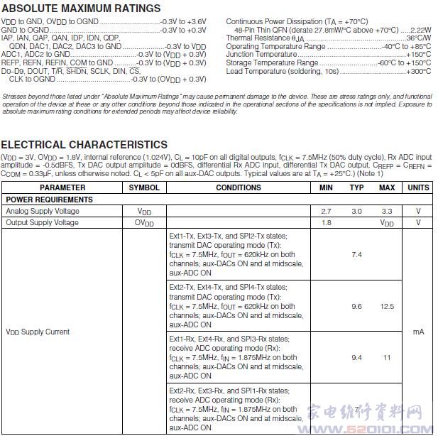

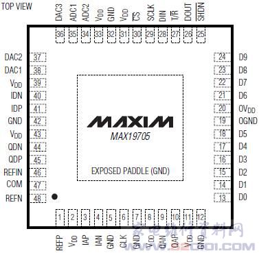

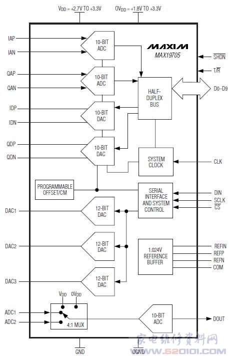

概述:MAX19705是超低功耗、混合信号模拟前端(AFE),设计用于功耗敏感的通信设备。该器件经过优化处理能够以极低的功耗获得较高的动态性能,集成了两路10位7.5Msps接收(Rx) ADC、两路10位7.5Msps发送(Tx) DAC,用于辅助RF前端控制的3路快速建立、12位DAC和10位、333ksps辅助ADC。Tx-Rx FAST模式、7.5MHz时钟频率下,功耗典型值为28.2mW。
Rx ADC在1.875MHz输入频率、7.5MHz时钟频率下具有55.1dB SNR和73.4dBc SFDR。模拟I/Q输入放大器为全差分结构,可接收1.024VP-P满量程信号。I/Q通道匹配度典型值为:±0.01°相位匹配和±0.02dB增益匹配。
Tx DAC在fOUT = 620kHz、fCLK = 7.5MHz时,SFDR为77.2dBc。模拟I/Q满量程输出电压为±400mV。Tx DAC共模直流电压在0.9V至1.35V之间选择。可调节I/Q通道的失调。I/Q通道匹配度的典型值为:±0.03dB增益匹配和±0.08°相位匹配。
Rx ADC和Tx DAC共享一个10位并行高速数字总线,在时分复用(TDD)系统中提供半双工模式。3线串行接口控制电源管理模式、辅助DAC通道和辅助ADC通道。
MAX19705采用单+2.7V至+3.3V模拟电源和+1.8V至+3.3V数字I/O电源供电,工作在扩展工业级温度范围(-40°C至+85°C),提供48引脚、薄型QFN封装。
