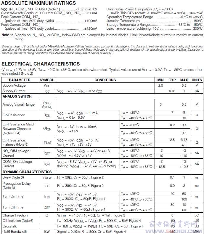

概述:MAX4854是四路单刀/单掷(SPST)开关,工作在+2V至+5.5V单电源,可以处理超过电源摆幅的信号。该开关具有7Ω低导通电阻与30pF导通电容,可理想用于数据信号的切换。对于超摆幅应用,该器件使大于正电源(最大值为+5.5V)的信号不失真地通过开关。
MAX4854采用节省空间的16引脚3mm x 3mm薄型QFN封装,工作在-40°C至+85°C扩展级温度范围。
二、MAX4854功能和特性

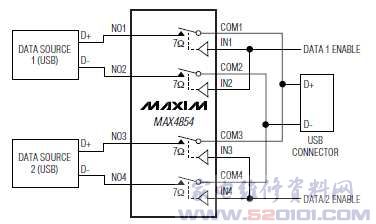

* USB 2.0全速(12Mbps)与USB 1.1信号切换
* 切换大于VCC的信号
* 7Ω导通电阻
* 30pF导通电容
* -3dB带宽为150MHz
* 与1.8V逻辑兼容
* 电源范围为+2V至+5.5V
* 0.01μA低电源电流
* 采用节省空间的3mm x 3mm、16引脚TQFN封装
