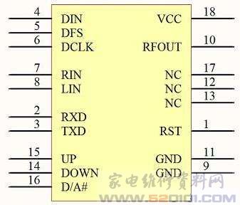

| PIN No. | Name | Description |
| 1 | RST | Reset, 高电平将模块复位 |
| 2 | RXD |
控制串口输入RX |
| 3 | TXD |
控制串口输出TX |
| 4 | DIN |
数字音频数据输入 |
| 5 | DFS |
数字音频帧同步信号输入 |
| 6 | DCLK |
数字音频时钟信号输入 |
| 7 | RIN |
模拟音频右输入 |
| 8 | LIN |
模拟音频左输入 |
| 9 | GND |
Ground |
| 10 | RFOUT |
射频输出 |
| 11 | GND |
Ground |
| 12 | NC |
| 13 | NC |
| 14 | DOWN |
频率降低输入,每个低电平脉冲输出频率降低0.1MHz,连续低电平以0.3秒频率重复。 |
| 15 | UP |
频率升高输入,每个低电平脉冲输出频率升高0.1MHz,连续低电平以0.5秒频率重复 |
| 16 | D/A |
音频输入接口数字/模拟选择 |
| 17 | NC |
| 18 | VCC |
电源输入,2.7-3.3V |
