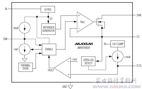

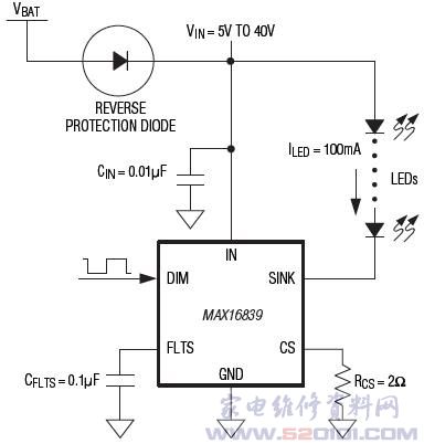

概述:MAX16839可编程电流调节器工作在5V至40V输入电压范围,具有漏极开路、恒定吸电流输出,可提供100mA输出驱动。MAX16839非常适合汽车应用以及需要通用线性LED驱动器的应用。该器件可直接承受高达45V的汽车抛负载。
内置调整管减少了外部元件数量,同时提供±5%输出电流精度。MAX16839包括调光输入,用来控制输出电流的占空比,允许较宽的LED调光范围。此外,调光输入还可用作输出电流的通/断控制。在多串LED应用中,调光输入同步LED驱动电流的开启,确保LED串亮度均匀。
其它功能包括热保护和LED开路故障检测输出。在多串LED应用中,所有FLTS引脚连接在一起,当检测到其中一串LED出现开路时立即关断所有LED串。LED开路检测还具有故障存储器,避免随后上电过程中LED闪烁。

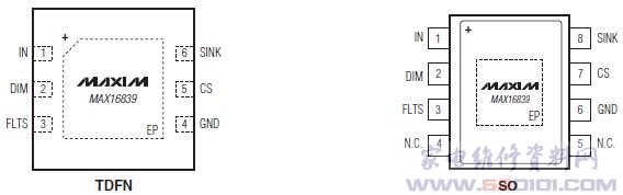

MAX16839采用增强散热的6引脚TDFN-EP封装和8引脚SO-EP封装,工作在-40°C至+125°C汽车级温度范围。

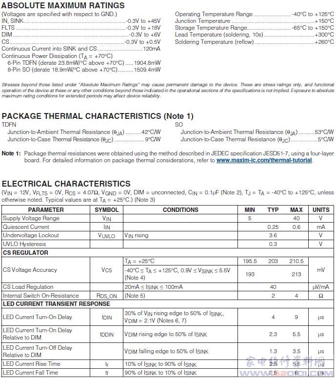

二、MAX16839功能和特性
* 5V至40V工作电压范围
* 集成2Ω漏极开路调整管
* 15mA至100mA可编程LED电流
* PWM调光
* LED开路故障保护
* LED开路故障状态存储器
* LED开路故障闭锁多串LED
* 支持多芯片同步LED吸电流架构
* ±5% LED电流精度
* -40°C至+125°C工作温度范围
* 热保护
* 欠压锁定
* 6引脚TDFN-EP封装和8引脚SO-EP封装
