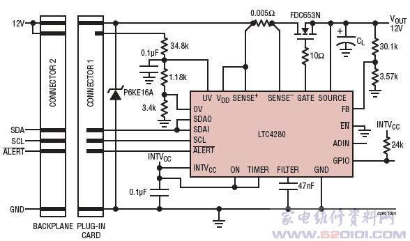

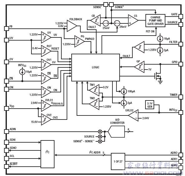

概述:该LTC®4280热插拔™控制器,允许电路板安全地插入和从带电背板删除。使用一个外部N沟道晶体管,电路板电源电压和浪涌电流逐渐上升为浮动利率。一个I2C接口和板载ADC允许监视负载电流,电压和故障status.The的器件具有可调模拟折返电流限制以及置信gures宣告故障前的过流所用时间的滤波器引脚。 I2C接口可置信GURE的一部分,锁断或自动重启后,LTC4280检测到电流限制fault.The控制器具有额外的功能,中断主机发生故障时,通知时输出功率是好的,检测插入的负载卡,和上电无论是在插入时自动或等待一个I2C命令打开。
