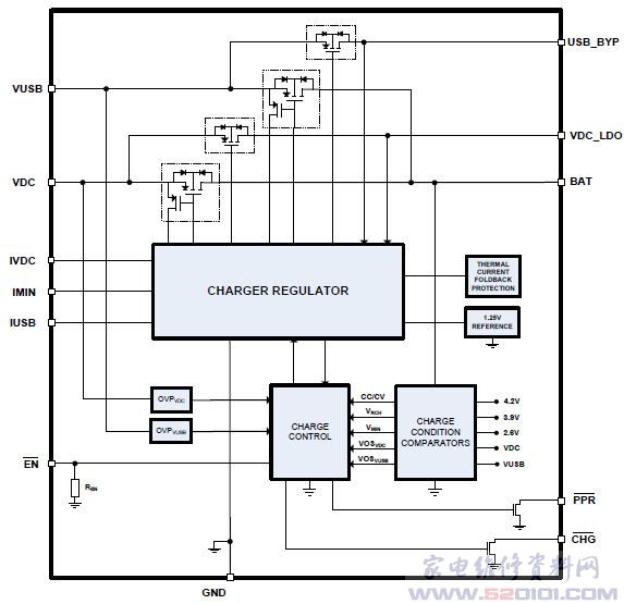

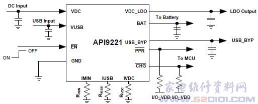

概述:该API9221有两个电源输入为高度集成的便携式应用,实现了从一个USB主机,电源适配器,或汽车适配器充电。该PPR引脚指示到一个安全和有效的电源连接到任何VUSB或VDC的主控制器。从VDC较高的充电电流选项将优先如果两个电源连接。主机控制器可以控制通过使pinEN充电状态。该API9221实现了恒流/恒压(CC/ CV)充电算法基于锂电池。所连接的电池将被充电到4.2V以1%的精确度,在整个温度范围内。终止电流可通过一个外部电阻,日敏可编程。
CHG引脚指示当达到终止电流,并通过EN,切断电源,或电池低于3.9V复位。最大充电电流可以独立地通过电阻RIUSB和RIVDC进行编程。该API9221带有多种保护功能。为了防止系统损坏,VUSB引脚使用过电压保护(OVP)在5.4V,而VDC OVP是6.9V。以上这些层面,非经营性设备保护,防止损坏可达28V。用于控制和系统启动的API9221具有电流限制的线性调节器。为了防止过度功耗的芯片,温度监控集成,从而折回至安全水平的电流。随着温度的升高,此折返开始在125℃下不完全切断充电。

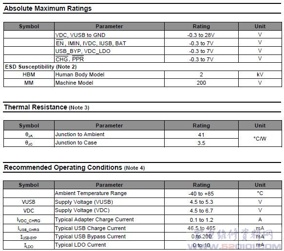

* 过电压保护USB:5.4V,墙面:6.9V
* 供应安全的投入高达28V
* 以1.2A的最大电流快速充电
* 4.9V的在10mA与限流集成的线性稳压器
* 墙和USB单独的电阻可编程充电电流
* 电阻可编程充电结束的
* 在USB旁路电流限制
* 指示灯引脚用于充电和电源存在
* 使能引脚,使主机控制充电
* 反向电流保护
* 热保护
* DFN4030-12:可在“绿色”模塑化合物(无溴,锑)
* 无铅完成/ RoHS标准(注1)
