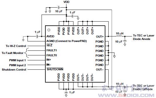

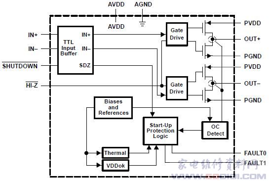

概述:DRV952为德州仪器公司生产的一款直流电机驱动芯片。该DRV592是一种高效率,高电流H桥非常适用于驱动各种供电从2.8 V至5.5 V低输出级导通电阻显著降低功耗的放大器系统,热电冷却器元素。该DRV592可从任何外部PWMgenerator驱动诸如DSP,微控制器,或FPGA中。频率可从直流(即开或关)to1MHz有所不同。该输入与TTL逻辑电平兼容。该DRV592内部免受热和电流过载。当结温度达到约130℃,允许系统级关机放大器的内部热关电路启动之前,逻辑电平故障指示器发出信号。故障指示器信号也发生过电流事件时。如果过流电路被触发时,DRV592自动复位。

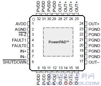

*9×9毫米将PowerPAD 四方扁平封装
