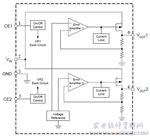

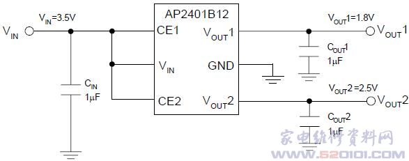

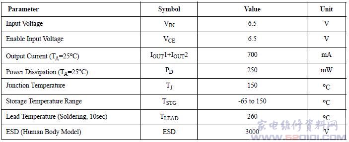

概述:AP2401是BCD半导体推出的高性能双路LDO(低压差稳压器),该芯片具有高纹波抑制比,低压差,低噪声,高输出电压精度,电流消耗小等特性,因此能很好的适用于各种电池供电的设备中。通过电路使能端,可以独立地开启/关闭该电路任一通道的输出,极大地降低功耗。
二、AP2401功能和特性
最大输出电流/通道:更多Than200mA(300毫安限制)
·高输出电压精度:±2%·低静态电流/通道:25μA典型·低待机电流:0.1μA典型·高PSRR:70分贝典型(F =1kHz时)
·极低的噪声:30μVRMS(10HZ to100kHz)
·工作温度:-40〜85℃·兼容低ESR陶瓷电容
