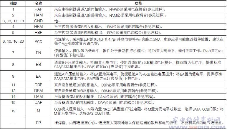

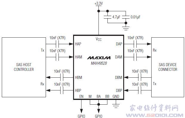

概述:MAX4952B是MAXIM公司生产的一款双通道转接驱动器设计用于转接驱动一路双向SAS或SATA信号,可支持高达6.0Gbps的数据速率,器件采用+3.3V单电源供电。MAX4952B设计用于商用SAS或SAS/SATA系统,例如服务器。

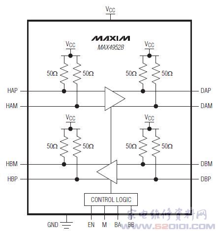

MAX4952B具有独立的输出提升电路,通过重建完整的输出电平改善接收信号的完整性。利用输入端的高速幅度检测支持SAS和SATA带外(OOB)信令,禁止相应输出。
输入和输出内部带有50Ω端接电阻,具有极低的回波损耗。

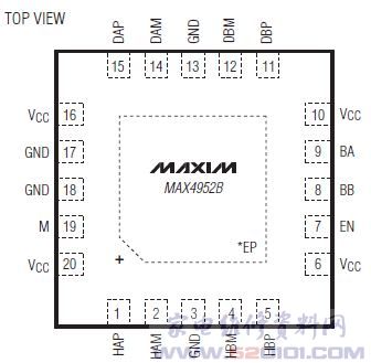

MAX4952B采用小尺寸、20引脚、4.0mm × 4.0mm TQFN封装,引脚按信号流向排列,易于布局。器件工作于0°C至+70°C温度范围。

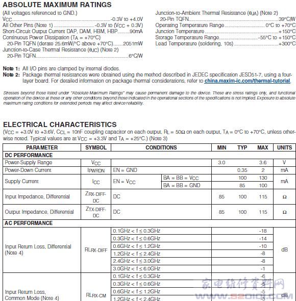

* +3.3V单电源供电
* 极低的关断电流(350μA,典型值),用于功耗敏感设计
* 支持SAS I/II/III ≤ 6.0Gbps
* 极低的回波损耗
* 优于SAS/SATA回波损耗模板(3GHz下优于8dB)

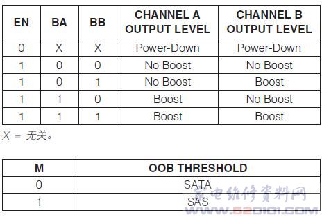

* 支持SAS/SATA OOB信令,具有5ns (最大值)快速进入、退出时间,可编程SAS/SATA门限
* 独立的输出提升电路可选择两种电平:0dB和6dB
* 片内50Ω输入/输出端接
* 引脚按信号流向排列
* 节省空间的4.0mm × 4.0mm TQFN封装
* 所有引脚提供ESD保护:±5.5kV (人体模式)
