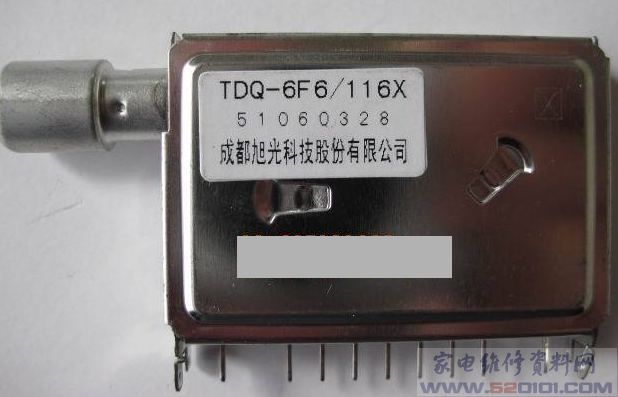

概述:TDQ-6F6/116X是一款专用在厦华系列彩电中的单排8脚封装的高频头。
二、TDQ-6F6/116X引脚功能
| 引脚名称 |
引脚功能 |
| AGC | AGC增益控制 |
| U | 空脚 |
| VHB2 | SCL |
| VHB1 | SDA |
| MB | 5V电源 |
| PWM | 空脚 |
| TU2 | 调谐电压 |
| IF | IF信号输出 |
三、TDQ-6F6/116X在厦华MT2935A彩电的测试值(引脚电压)
| 高频头(TDQ-6F6-116X) | ||||||
| 脚号 | 引脚功能 | 工作电压 | 在路电阻 | 内部电阻 | ||
| 正测 | 负测 | 正测 | 负测 | |||
| AGC | AGC增益控制 | 2.3 | 8.6 | 10.9 | 27 | ∞ |
| U | 空脚 | 0 | 0 | 0 | 10.5 | 21.9 |
| VHB2 | SCL | 3.56 | 2.3 | 2.3 | 10 | ∞ |
| VHB1 | SDA | 3.53 | 2.3 | 2.3 | 9.7 | ∞ |
| MB | 5V电源 | 4.97 | 0.9 | 0.9 | ∞/6.2 | ∞/9.5 |
| PWM | 空脚 | 0 | ∞ | ∞ | ∞ | ∞ |
| TU2 | 调谐电压 | 31.9 | 8.4 | 48 | 55 | ∞ |
| IF | IF信号输出 | 0 | ∞ | ∞ | ∞ | ∞ |
注:测试内部电阻时,以高频头的外壳为接地脚,MB脚有两只,所以有两个阻值. | ||||||
