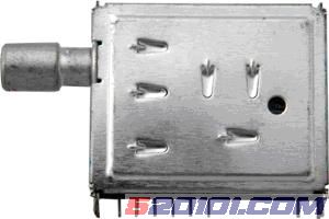

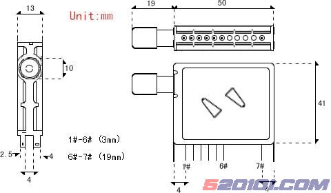

VD1505-VLBN7是国际标准外形带内置开关的电子调谐器,具有性能良好,体积小,工作电压低(5V),制式齐全,通用性强等特点,使用于PAL:D/K,B/G,I: SECAM: D/K,和NTSC: M/N等制式彩电。
