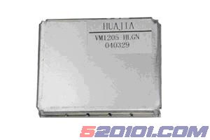

VM1205-HLGN系列是国际标准外形调谐器,适用于PAL:D/K,B/G,I,NTSC:M/N,SECAM: D/K 等制式彩电。

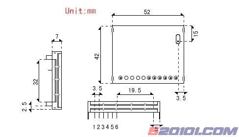

※引脚功能 |
Terminal NO. |
1 |
2 |
3 |
4 |
5 |
6 |
7 |
8 |
9 |
10 |
11 |
12 |
13 |
Terminal Name |
AGC |
VT |
UHF/- |
VH/BS2 |
VL/BS1 |
BM |
IF/2- |
IF1/- |
