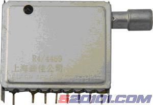

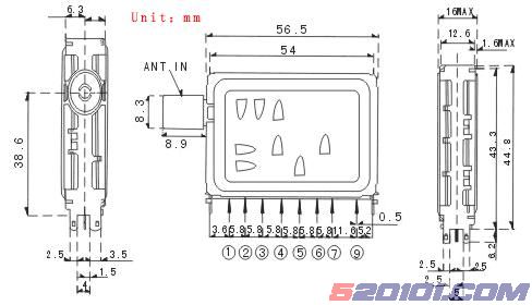

VD型系列电子调谐器适用于870MHz CATV电视接收系统。分PAL:D/K;PAL:B/G两种中频和频道覆盖。外形安装尺寸又分小插口、大插口等两种。BM电压为12V。
