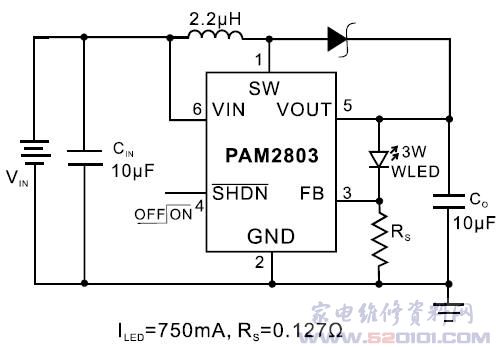

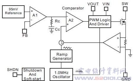

概述:PAM2803是聚芯邦生产的一款3W大功率白光LED驱动器,它为双列6脚封装。
中文引脚功能说明:
1脚开关
2脚接地
3脚反馈
4脚关闭
5脚输出
6脚输入

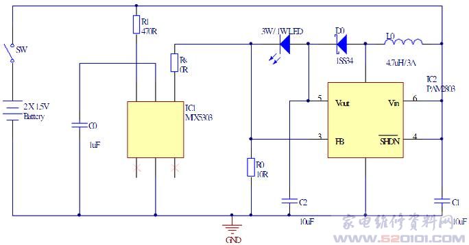

四、MIX5303+PAM2803升压三功能手电筒方案
方案一(专供两节干电池):
该方案只适用于两节干电池的手电筒应用,有一个特点,LED电流会随着电池电压的下降而下降,这样可以延长手电筒的使用时间。
图中各元件值都已标明,唯一需要更改的是Rs的值。改变Rs的大小,可以改变LED的输出电流。 例如:使用3W LED,要求输出电流在750mA左右,这了Rs不用贴电阻,直接用一个0欧姆电阻,或者导线直接连接就可以。如果使用的是1W的LED,输出电流在350mA左右,这里需要贴一颗0.15欧姆的精密电阻。
图中的电感L0需要4.7uH 3A电流。肖特基D0如果是3W的应用,选用1SS34,如果是点1W LED,选用1SS14。图中的其它元器件,没有特别的要求。

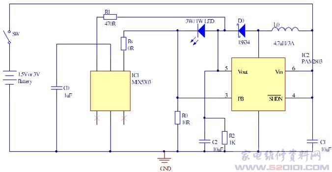

方案二(两节或者一节干电池):
该方案适用于一节或者两节干电池的手电筒应用,相比较方案一,LED电流不会随着电池电压的下降而下降,同样容量的两节干电池,手电筒的使用时间会比方案一稍短。 图中各元件值都已标明,唯一需要更改的是Rs的值。改变Rs的大小,可以改变LED的输出电流。
