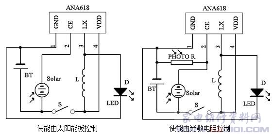

概述:太阳能草坪灯主要利用太阳能电池的能源来进行工作,当白天太阳光照射在太阳能电池 上,把光能转变成电能存贮在蓄电池中,再由蓄电池在晚间为草坪灯的 LED(发光二极管) 提供电源。其优点主要为安全、节能、方便、环保等。
太阳能草坪灯控制器 ANA618 是我公司根据太阳能草坪灯工作特点专门研制的,采用 TO-94 封装,外围元器件极少,便于生产;该控制器具有高转换效率:85~90%(典型值), 可以减少太阳能电池板的功率要求;输出电流可调节;电流一致性好等特点。
二、ANA618功能和特性

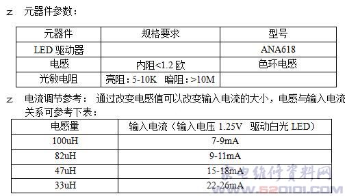

* 外围元器件极少,只需一个电感,便于生产
* 高效率:85~90%(典型值),可充分利用太阳能电池
* 通过电感调节电流,简单方便,电流稳定,一致性好
* 输入电流不受 LED 开启电压的影响
* 低使能电压,确保灯具在外界光线足够暗的时候才开启
* 使能控制具有施密特性能,保证灯具亮暗转换时的稳定性
