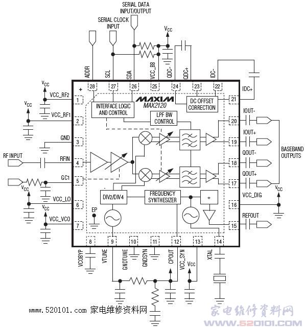

MAX2120使用宽带I/Q下变频器直接将卫星信号从LNB变频至基带。工作频率范围扩展到925MHz至2175MHz。

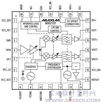

器件包含LNA和RF可变增益放大器、I和Q下变频混频器、具有可编程截止频率控制的基带低通滤波器和数字控制可变增益基带放大器。RF和可变增益基带放大器配合,可提供大于80dB的增益控制范围。该IC可真正兼容所有QPSK下变频器。

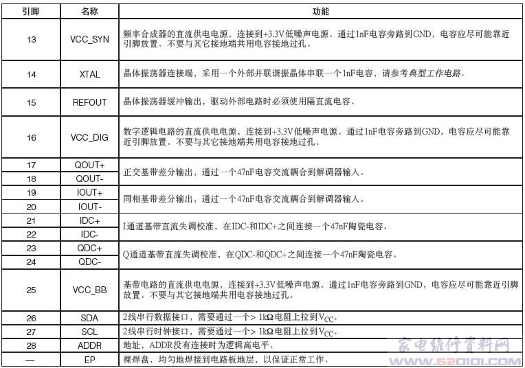

MAX2120包含完整的单片集成VCO以及完整的频率合成器。另外,片内晶体振荡器提供缓冲输出,用于驱动额外的调谐器和下变频器。通过2线串行接口完成合成器的编程和器件配置。该IC提供VCO自动选择(VAS)功能以自动选择适当的VCO。在多调谐器应用中,器件可以配置为两个2线接口地址中的一个。提供低功耗待机模式关断信号通路,而参考振荡器、数字接口和缓冲器电路保持工作,为单和多调谐器应用提供降低功耗的方法。

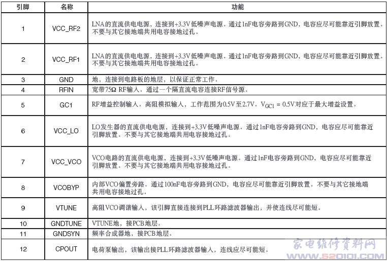

MAX2120是目前最先进的DBS调谐器。低噪声系数省去了外部LNA。组建完整的DVB、DBS或VSAT RF前端解决方案仅需少量无源器件。调谐器提供非常小的28引脚薄型QFN封装。
