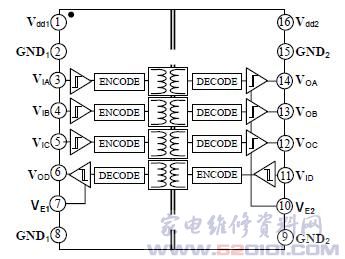

二、ADuM2401内部方框图
备注:包括隔离方1的供电VDD1、GND1,隔离方2的供电VDD2、GND2,A、B、C、D的输入、输出脚,输出使能脚VE1和VE2分别使能反向通道D,正向通道A、B、C的引脚输出。
各个通道之间高度匹配,相互严格隔离,每个通道都有各自的接口电路和双变压器,串扰很小。输入逻辑信号经编码后通过芯片级变压器传送,输出方通过探测感应电流,得到编码信息,经解码后输出。

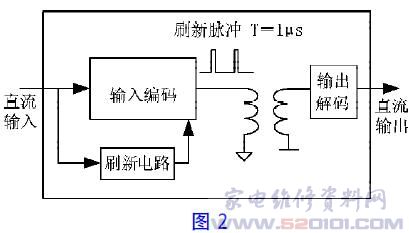

每个iCoupler通道由CMOS接口电路和两个芯片级的变压器两部分组成,为简化起见,图中只画出了一个变压器。CMOS接口包含输入输出电路,用于接收和发送数字信号,与其它CMOS器件电气兼容。每个变压器都包含低阻抗的顶层线圈和底层线圈,分别与发送方、接收方电路相连,线圈之间用绝缘材料构成隔离区。 iCoupler通过选择两个不同的变压器,来区分信号变换是上升沿或是下降沿,然后向选定的变压器发送窄脉冲,为输入信号的状态变化编码。同时内部产生激励脉冲,将编码信息送至变压器主方(顶层线圈),使包含了编码信息的高频激励脉冲在变压器副方(底层线圈)引起电磁感应。这样输入信号的编码信息就穿过隔离区到达输出方,经过输出电路的高精度信号复现,实现了数字信号的隔离传输。 由于采用变压器隔离方法,只有交变信号才能通过线圈产生磁场变化引起感应电流,对于无状态变换的直流信号,iCoupler通过如图2所示的刷新电路来解 决这一问题。内部刷新电路提供周期为1μs的刷新脉冲,输入采样和输出刷新频率达到1MHz。附有直流信息的刷新脉冲通过主方线圈时,引起副方线圈感应电流,从而将直流信息传递到输出方。保证了直流信号的隔离效果,实现输入、输出的信号匹配。
