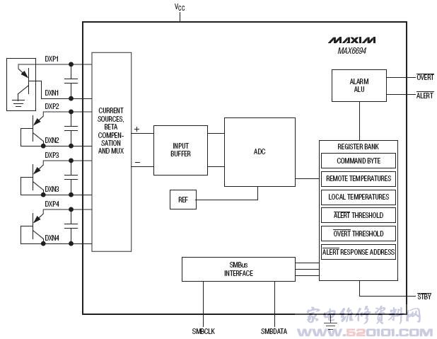

概述:MAX6694是MAXIM公司生产的一款高精度多通道温度传感器。可监测自身温度及四路外部连接成二极管的晶体管温度。所有温度通道均具有可编程的报警门限。通道1和4还具有可编程的过热门限。当检测到一路通道上的温度超过其对应的门限时,状态寄存器中的状态位置位。两个漏极开路输出、/OVERT和/ALERT对状态寄存器中的对应位进行置位。
2线串口采用标准的系统管理总线(SMBus™)协议:可执行写字节、读字节、发送字节和接收字节命令,以便读取温度数据以及设置报警门限。
MAX6694指定工作于-40°C至+125°C温度范围,采用16引脚TSSOP或5mm x 5mm薄型QFN封装。
