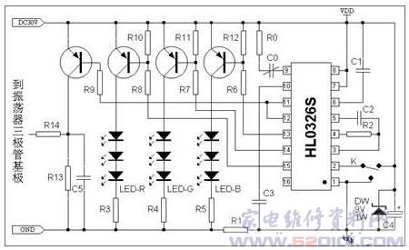

概述:HL0326S是一款专为超声波雾化器设计的CMOS集成电路,它将电容式液位检测和三路输出两种模式的灯光装饰功能集成在同一芯片内,具有外围元件少、使用方便的特点。它可选择闪光模式(七 步或四步)。
