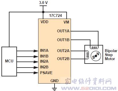

概述:该17C724是一个紧凑的单片双通道H桥功率IC,非常适用于含有双极步进电机或有刷直流电机,如在照相机镜头和快门使用的便携式电子应用。
该17C724可以有效的电源电压为2.7 V至5.5 V,可以提供0.4连续的电机驱动电流为1.0Ω低RDS(ON)。这是很容易通过并行3.0 V或5.0 V兼容逻辑接口低成本微控制器,并内置直通电流保护电路和欠压检测器,以避免故障。
该17C724有四个输出控制方式:正向,反向,制动和三态(高阻)。 H桥输出被设计成独立的PWM??版以高达200 kHz的速度/转矩和电流控制。

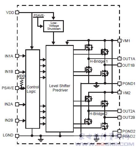

二、MPC17C724功能特性
在SMOS7工艺技术制造
内置双通道H桥驱动器
提供4驱动模式(前进,后退,休息,高阻抗)
直接接口到MCU
低导通电阻,R DS(ON)=1.0
(典型值)
双通道并联驱动,RDS(ON)=0.5
(典型值)
输出电流驱动器(IDR)为400mA(连续)
低功耗
内置贯通电流防止电路
内置低电压关断电路
PWM控制频率200千赫(最大)

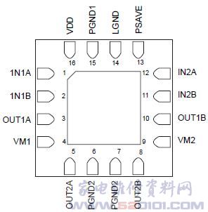

非常紧凑的尺寸,自带的16端子QFN封装(3×3 mm端子间距为0.5mm)
