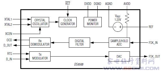

概述:DS8500是一款单芯片、可寻址远程传感器通道(HART®)的调制解调器,满足HART协议物理层规范要求。该器件集成了1200Hz/2200Hz FSK信号调制、解调功能,具有极低功耗,由于集成了数字信号处理功能,只需很少的外部器件。输入信号通过模/数转换器(ADC)采样,然后进行数字滤波/解调。该架构确保在干扰环境下能进行可靠的信号检测。输出数字模拟转换器(DAC)产生正弦波,并提供一路低噪信号,该信号可在1200Hz和2200Hz之间连续切换。发送时,通过禁用接收电路实现低功耗,反之亦然。DS8500理想用于低功耗过程控制变送器。

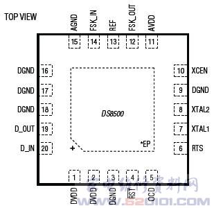

* 节省空间、5mm x 5mm x 0.8mm、20引脚TQFN封装

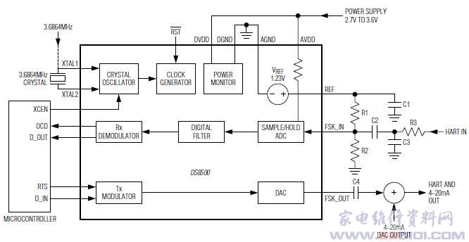

4mA到20mA环路供电变送器,用于温度、压力、流量及电平测量
HART调制解调器接口连通
