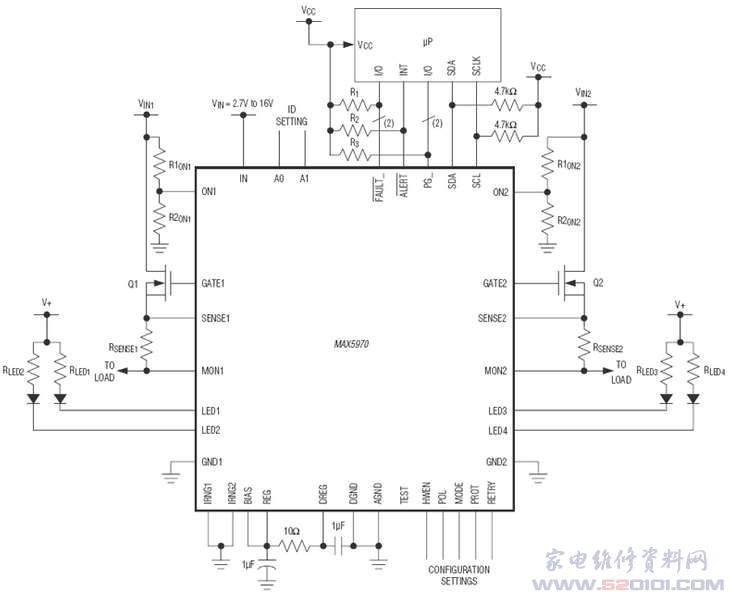

概述:MAX5970双通道热插拔控制器为0V至+16V双电源系统提供完备保护。MAX5970包括4路可编程LED输出。两个热插拔通道可配置为独立的热插拔控制器,也可以协同工作,以便任何一个通道发生故障时同时关闭两个通道。

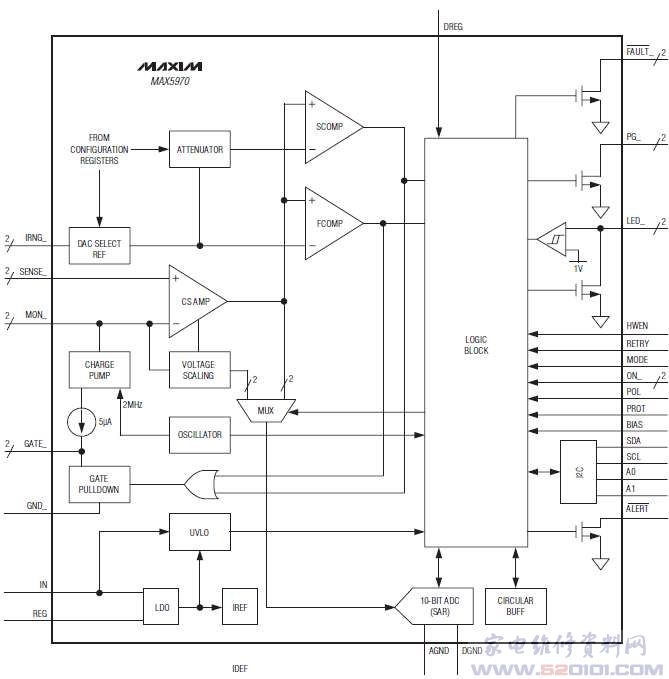

MAX5970提供两级可编程过流保护断路器:快速比较门限可迅速关闭电路,低速比较门限可实现延时关断。通过三电平逻辑输入IRNG_或通过I²C接口,可独立设置各通道断路器的最大过流门限范围。
MAX5970为先进的热插拔控制器,可通过内部10位ADC监测电压和电流,ADC通过连续切换以10ksps速率对两路热插拔通道的输出电压和电流进行转换,每个10位采样值存储在内部的环形缓冲器中,可随时或在发生故障时通过I²C接口回读每个信号之前的50个采样值。
该器件的每个热插拔通道包括5个用户可编程数字比较器,以实现过流报警和两级过压/欠压检测。当任何一个测量值超出设定门限时,将触发外部/ALERT输出信号。除/ALERT信号外,可对MAX5970进行编程,将电源就绪信号置于非触发状态和/或关闭外部MOSFET。
MAX5970具有4个I/O接口,可独立配置为通用输入/输出(GPIO)或带有可编程闪烁的漏极开路LED驱动器,4个I/O接口可混合配置为LED驱动器和GPIO功能。

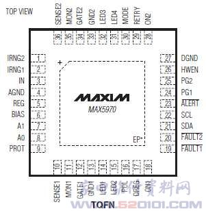

MAX5970采用36引脚薄型QFN-EP封装,工作在-40°C至+85°C扩展级温度范围。
