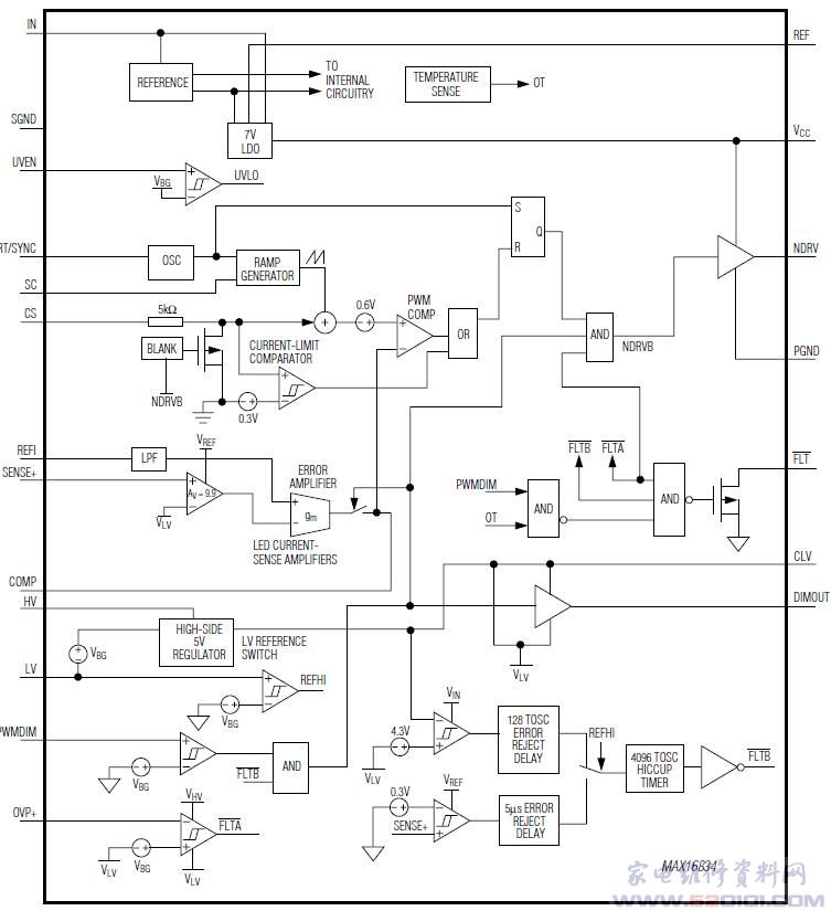

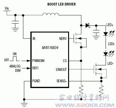

概述:MAX16834是电流模式高亮度LED (HB LED)驱动器,可实现升压、升/降压、SEPIC及高边降压拓扑结构。除了驱动由开关控制器控制的n沟道功率MOSFET开关,该器件还可驱动n沟道PWM调光开关,以实现LED PWM调光。MAX16834集成了实现宽范围调光、固定频率HB LED驱动所需的全部电路。MAX16834具有固定频率峰值电流模式控制与可编程斜率补偿,可控制PWM控制器的占空比。
调光驱动器设计用于驱动与LED串联的外部n沟道MOSFET,可实现高达20kHz的宽范围调光控制。除PWM调光以外,MAX16834还通过REFI端DC输入提供模拟调光。可编程开关频率(100kHz至1MHz)有助于提高效率、优化设计并减小电路板空间。RT/SYNC与地之间的电阻用于设置开关频率(范围:100kHz至1MHz),RT/SYNC端的外部时钟信号可禁用内部振荡器,并允许MAX16834与外部时钟同步。MAX16834集成了高边电流检测放大器,因此在升/降压应用中无需额外的高边LED电流检测放大器。

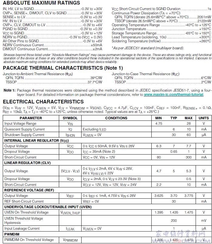

MAX16834具有较宽的工作电压范围(4.75V至28V),内置可吸入/源出3A电流的栅极驱动器,用于驱动大功率LED驱动器中的功率MOSFET。在提供外部钳位的条件下,它还可以采用boost配置工作在高于28V的输入电压。MAX16834也可用于DC-DC转换器,如升压或升降压拓扑。其它功能包括外部使能/禁用输入、片上振荡器、用于指示LED开路/短路或过热的故障检测输出(/FLT),过压保护检测输入(OVP+)可实现真正的过压保护。

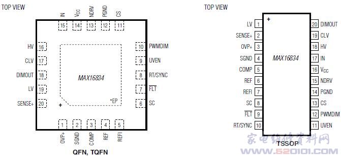

MAX16834采用增强散热的4mm x 4mm、20引脚TQFN-EP封装和增强散热的20引脚TSSOP-EP封装,规定工作在-40°C至+125°C汽车级温度范围。
