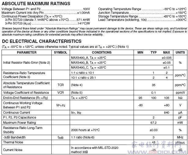

概述:MAX5490精密电阻分压器由两个精确匹配的电阻组成,可以连接在分压器的两端或中央。该器件具有优异的电阻匹配度:0.035% (A级)、0.05% (B级)和0.1% (C级)。MAX5490提供非常低的电阻比例温度系数,-55°C至+125°C时为1ppm/°C (典型值),端到端电阻为100kΩ。电阻比例可以从1:1至100:1。提供五种标准比例系数(见完整数据资料中的表1),用户也可以申请定制的比例系数。MAX5490十分适合需要精确设置增益的应用,要求高精度的电阻匹配和低温度漂移。
MAX5490采用节省空间的3引脚SOT23封装,工作在-55°C至+125°C扩展级温度范围。
二、MAX5490功能和特性
* 电阻比例从1:1至100:1
* 用户可定制比例系数
* 极高的初始比例精度
* 0.035% (MAX5490A)
* 0.05% (MAX5490B)
* 0.1% (MAX5490C)
* 1ppm/°C (典型值)的低电阻比例温漂
* R1和R2上允许高达80V的电压
* 小尺寸、3引脚SOT封装
