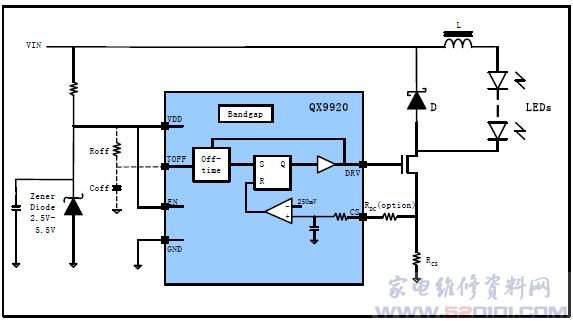

概述:QX9920采用固定off-time控制工作方式,其工作频率可高达2.5MHz,可使外部电感和滤波电容、体积减少,效率提高。
QX9920 是一款高效率,稳定可靠的高亮度LED灯驱动控制IC,内置高精度比较器,off-time控制电路,恒流驱动控制电路等,特别适合大功率,多个高亮度LED灯串恒流驱动。
在EN端加PWM信号,可调节LED灯的亮度。 通过调节外置的电阻,能控制高亮度LED灯的驱动电流,使LED灯亮度达到预期恒定亮度,流过高亮度LED灯的电流可从几毫安到1安培变化。它采用SOT-23-6封装,输入电压范围:2.5V-24V,工作频率可调:500KHz~2.5MHz。

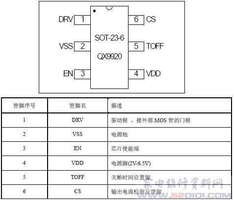

一、QX9920引脚功能
引脚功能详细解释
(1)DRV脚:当不用外接MOS管扩流扩压时,此脚悬空;当使用外部MOS管扩流扩压时,此脚接外部MOS管的门极。DRV脚给外部的MOS管提供门极的驱动控制信号。 (2)VSS脚:电源地,接至电源的负极。
(3)EN脚:使能脚,高电平有效。
(4)VDD脚:内部电路供电脚。
(5)TOFF脚:外部MOS管的关断时间设置脚,详细设置请参看应用指引。

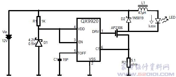

(6)CS脚:此脚用于设定输出电流,在MOS管的源极接一个电流设定电阻Rcs到地,在MOS管的源极和电阻Rcs连接处接到此脚。CS内部设定基准电压是250毫伏,输出的电流就可以由下式算出: Iout=250mV/Rcs 只要选定Rcs的值,就可以确定输出的电流。

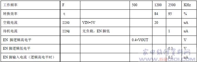

二、QX9920功能和特性
1、可编程 LED 驱动电流,编程范围为10mA到1A
2、高效率:90%
3、驱动LED灯功能强:LED灯串可从1个到几百个LED 高亮度灯
4、亮度可 PWM 可调:通过EN 端,调节LED灯亮度
