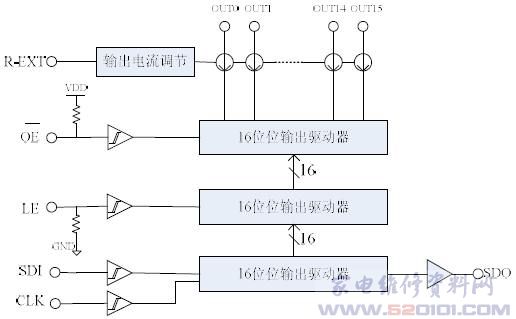

概述:SM16126是专为LED显示屏设计的驱动芯片,内建CMOS位移寄存器与锁存功能,可以将串行的输入数据转换成并行输出数据格式。

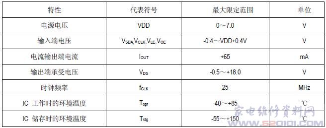

SM16126工作电压为3.3V—5V,提供16个电流源,可以在每个输出端口提供3——45mA的恒定电流;且单颗IC片内输出通道的电流差异小于±3%;多颗IC间的输出电流差异小于±6%;通道输出电流不随着输出端耐受电压(VDS)的变化而变化;且电流受电压和环境温度影响的变化小于1%;每个通道的输出电流大小由外接电阻来调整。
SM16126输出端口耐压可达18V以上,因此可以在每个输出端串接多个LED灯;另外,SM16126高达25MHz 的时钟频率可以满足系统对大量数据传输的需求。

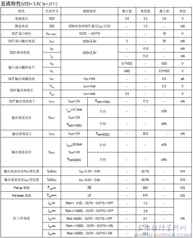

1. 16个恒流源输出通道
2. 电流输出大小不因输出端负载电压变化而变化
3. 恒流电流范围值,3——45mA@VDD=5V;3——30mA@VDD=3.3V
4. 极为精确的电流输出值,通道间最大误差:<±3%,芯片间最大误差:<±6%
5. 通过调节外部电阻,可设定电流输出值
6. 高达25MHz时钟频率
