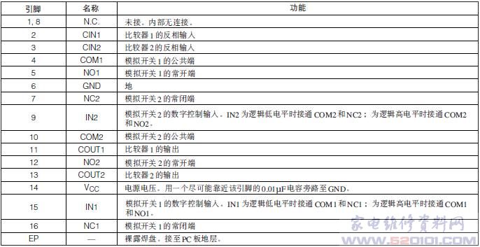

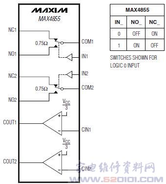

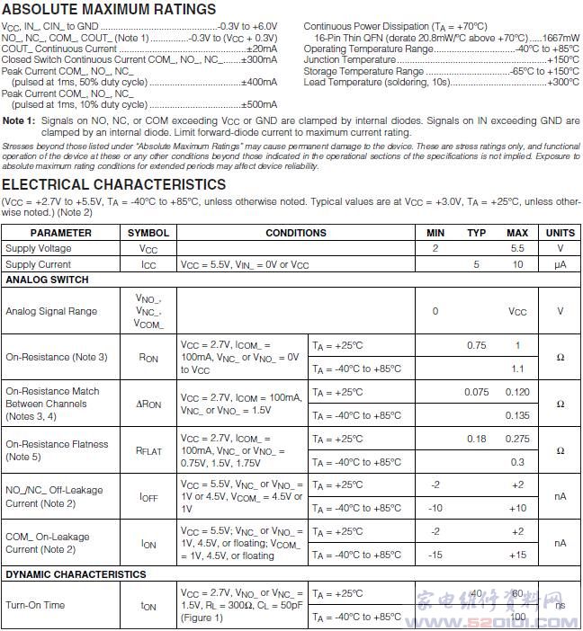

概述:MAX4855双路单刀/双掷(SPDT)开关采用+2V至+5.5V供电,可处理满摆幅信号。MAX4855采用+3V供电时具有较低的导通电阻(0.75Ω),非常适合于移动设备的音频开关应用。本器件还集成了两个比较器,可以用于耳机检测或静音/发送键。

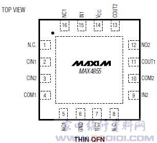

MAX4855采用节省空间的(3mm x 3mm) 16引脚薄型QFN封装,工作在-40°C至+85°C扩展级温度范围。

* 切换音频信号
* 0.75Ω导通电阻
* 0.18Ω导通电阻平坦度
* 0.07Ω的通道间匹配
* 可处理满摆幅信号
* 2个集成比较器
* 兼容于1.8V逻辑电平
* 2V至5.5V的电源范围
* 采用节省空间的(3mm x 3mm) 16引脚TQFN封装
