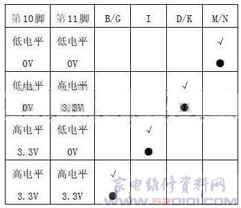

第10脚:(HDTV SW2)
1080i/60Hz信号控制脚。当当前输入信号为1080i/60HZ 格式的信号时,此脚由低电平(0 伏)变为高电平(3.3 伏),以控制主电压取样电路,使行扫描电路工作正常。在其它格式的信号模式下,此脚电压为低电平(0 伏)。
第12脚:(HDTV SW1)
1080i/50HZ信号控制脚。当当前输入信号为1080i/50HZ 格式的信号时,此脚由低电平(0 伏)变为高电平(3.3 伏),以控制主电压取样电路,使行扫描电路工作正常。在其它格式的信号模式下,此脚电压为低电平(0 伏)。

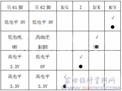

第61脚、第62 脚:(SYSTEM SW)
伴音制式选择控制端口。其控制逻辑表如下:

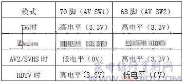

第68脚、第70 脚:(AV SW)
AV 切换开关。用于IC403 音频输入信源切换。切换逻辑电平如下表:
