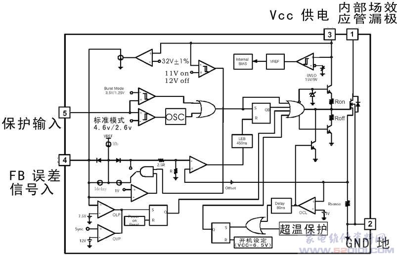

二、5Q1265RT功能和特性
* 类似的谐振转换器的控制器;
* 内部的脉冲模式控制器为自触发模式;
* 内有过热保护功能(超过1500C时,此IC停振);
* 内有过压保护(Vsync: 最小。 11V);
* 内设脉冲保护模式;
* 自动复位模式。

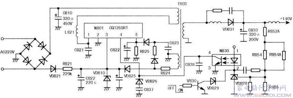

三、5Q1265RT代换(5Q1265代换CQ126)
5Q1265代换CQ1265时,去掉18V稳压管,短路3脚的1K电阻,代换成功。CQ1265代换5Q1265时,加上这两个元件即可。
5Q1265RT不能直接代换CQ1265RT,用5Q1265RT代换时,将③脚外接18V稳压管去掉、R824电阻短路。
