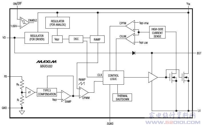

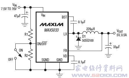

概述:MAX5033为易于使用、高效率、高压、降压型DC-DC转换器,工作于高达76V的输入电压,空载时仅消耗270µA的静态电流。脉宽调制(PWM)转换器重载时工作在固定的125kHz开关频率,轻载时可自动切换到脉冲跳频模式,以达到低静态电流和高效率。MAX5033包括内部频率补偿,简化了电路应用。器件内部采用低导通电阻、高电压DMOS晶体管,以获得高效率和降低整个系统成本。此器件包括欠压锁存、逐周期限流、间歇模式输出短路保护及热关断功能。
MAX5033可提供高达500mA的输出电流。提供外部关断模式,具有10µA (典型)的关断电流。MAX5033A/B/C型号分别提供固定的3.3V、5V或12V输出电压;MAX5033D提供1.25V至13.2V的可调输出电压。
MAX5033采用节省空间的8引脚SO或8引脚塑料DIP封装,工作在汽车级(-40°C至+125°C)温度范围内。

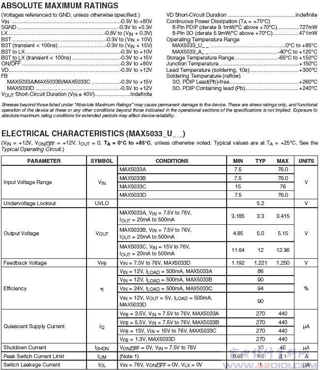

* 7.5V至76V的宽输入电压范围
* 提供固定的(3.3V、5V、12V)及可调的电压(1.25V至13.2V)
* 500mA输出电流
* 效率高达94%
* 内置0.4Ω高端DMOS FET
* 空载时,270μA的静态电流;10μA的关断电流
* 内部频率补偿
* 固定的125kHz开关频率
* 热关断及短路电流限制
* 8引脚SO和PDIP封装
