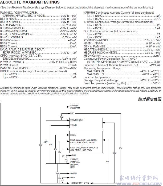

概述:MAX5042/MAX5043隔离型多模PWM功率IC,具有集成的开关功率MOSFET,以电压钳位、双晶体管的功率电路结构相连。这些器件工作在宽20V至76V的宽输入电压范围内。MAX5042包括一个热插拔控制器,与外部功率MOSFET一起,用来限制浪涌电流,适用于那些插入带电的电源背板应用。MAX5043不包括热插拔控制器。

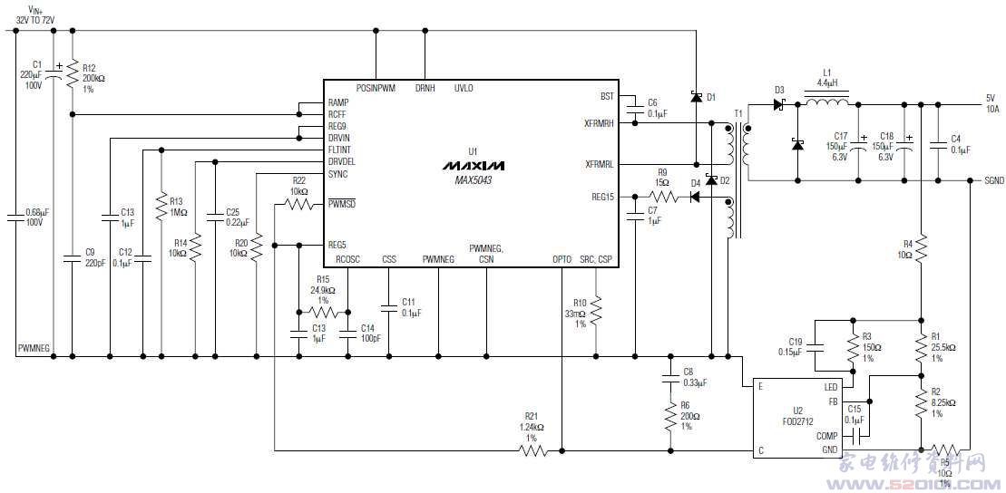

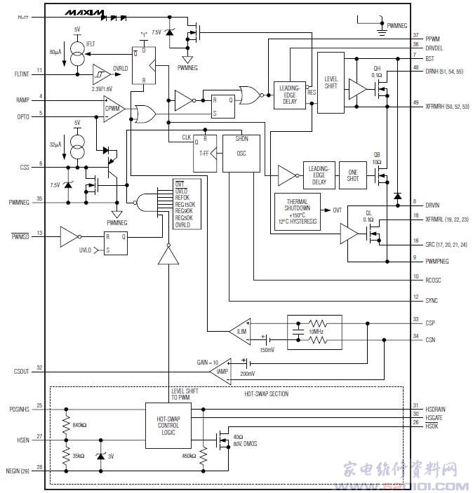

MAX5042/MAX5043的电压钳位电源结构能够完全恢复存储的磁能和漏感能量,便于提高效率和可靠性。该类芯片工作在达500kHz开关频率下,提供50W的输出功率,MAX5042/MAX5043能够实现正激和反激方式的电压或电流型转换器结构。专用的锁存外部关断模式提供除内部热关断之外的保护。
MAX5042/MAX5043采用次级同步整流时可以获得更高的效率,这些器件能够产生一个预测信号,用于驱动次级同步整流器。

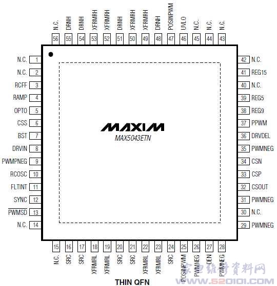

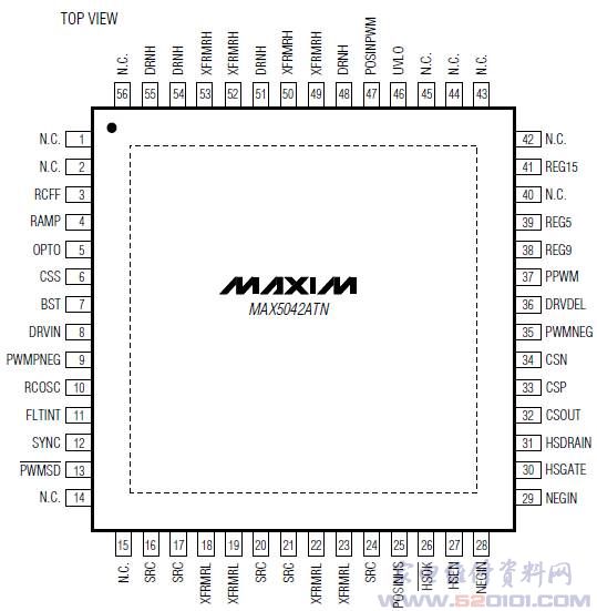

MAX5042/MAX5043分别工作在-40°C至+125°C和-40°C至+85°C,采用小尺寸56引脚薄型QFN表面贴封装。

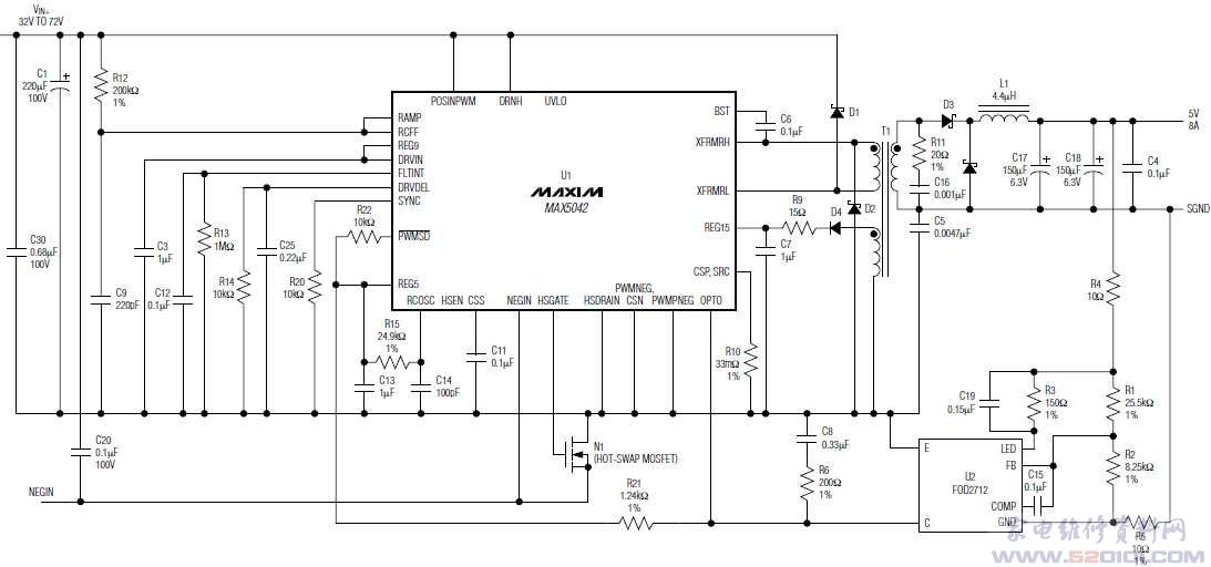

二、MAX5042功能和特性
* 为高效应用提供可靠的单级、钳位、双开关电源控制器IC
* 无需复位绕组
* 输出功率达50W
* 集成的高压75mΩ功率MOSFET
* 20V至76V宽输入电压范围
* 前馈电压或电流模式控制
* 可编程的电压欠压锁定
* 集成的电流信号放大器用于高效、电流模式控制
* 内置温度过高关断
* 持续短路保护
* 集成的热保护高压启动线性稳压器
* 集成的热插拔控制器(MAX5042)
* 集成的超前信号输出驱动高速光电耦合器,用于次级同步整流
* 同步整流时效率>90%
* 开关频率达500kHz
* 大功率、小尺寸的56引脚热增强型QFN封装
三、MAX5042应用范围
42V汽车电源
分布式供电系统,具有48V总线
高效电信/数据通信电源
电源模块
带有48V背板的路由器/交换机卡电源系统
带有48V背板的服务器电源系统
xDSL线卡
xDSL线驱动器电源
