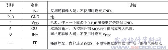

概述: MAX5078A/MAX5078B高速MOSFET驱动器可供出或吸收4A的峰值电流。这些器件在驱动5000pF容性负载时具有20ns的快速传输特性和20ns的上升、下降时间。传输延时最小,并在反相和同相输入之间保持匹配。较高的供出和吸收峰值电流能力、低传输延时和高热效封装使MAX5078A/MAX5078B十分适合高频和大功率电路。
MAX5078A/MAX5078B采用4V至15V单电源工作,没有开关操作时消耗电源电流仅40µA (典型值)。这些器件的内部逻辑电路可防止输出级发生穿通,在高开关频率下有助于降低工作电流。逻辑输入带有保护功能,防止电压高于+18V,而且与VDD电压无关。MAX5078A具有CMOS输入逻辑电平,MAX5078B则具有兼容于TTL电平的输入逻辑。
MAX5078A/MAX5078B提供反相输入和同相输入,对MOSFET的控制具有更大的灵活性。它们采用6引脚TDFN (3mm x 3mm)封装,工作在-40°C至+125°C汽车级温度范围。

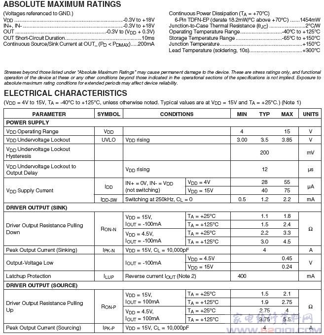

二、MAX5078功能和特性
* 4V至15V的单电源供电
* 供出/吸入驱动峰值电流达4A
* 20ns (典型值)传输延时
* 反相和同相输入之间保持匹配延时
* VDD / 2 CMOS (MAX5078A)/TTL (MAX5078B)逻辑输入
* 0.1 x VDD (CMOS)和0.3V (TTL)逻辑输入滞回
* +18V的逻辑输入(独立于VDD电压)
* 低输入电容:2.5pF (典型值)
* 40μA (典型值)的静态电流
* -40°C至+125°C的工作温度范围
* 6引脚TDFN封装
