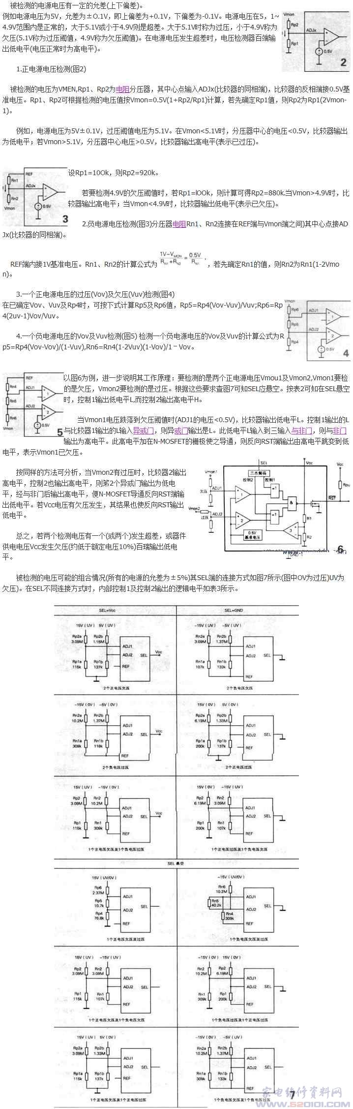

概述:LTC2909是凌特公司最近推出的一种能检测两个电源电压,并能检测靠件供电电压有无欠压的新器件。它适用于多电源供电的系统中,例如笔记本电脑、网络服务器、微处理器的内核及I/O端口的电压检测、汽车电子装置等。
该器件的主要特点:可检测两个低电压(最低为0.5V);可检测正电压或负电压;可检测是否过压或欠压;保证阈值电压精度在±1.5%范围内:器件有2.5V(LTC2909-2.5)、3.3V(LTC2909-3.3)及5V(LTC2909)三种工作电压供电,另外,它也可以工作于高于6.5V的高电压(如72V);低功耗,静态电流典型值为50μA;内部有经缓冲的1V基准电压源,可供检测负电压作偏置电压;检测的电压有超差(欠压或过压)时,百输出低电平复位信号(开漏输出):有三种复位超时选择;小尺寸8引脚TSOT封装或DFN封装;有民品级(工作温度O~70℃)及工业级(-40~85℃)供用户选择。

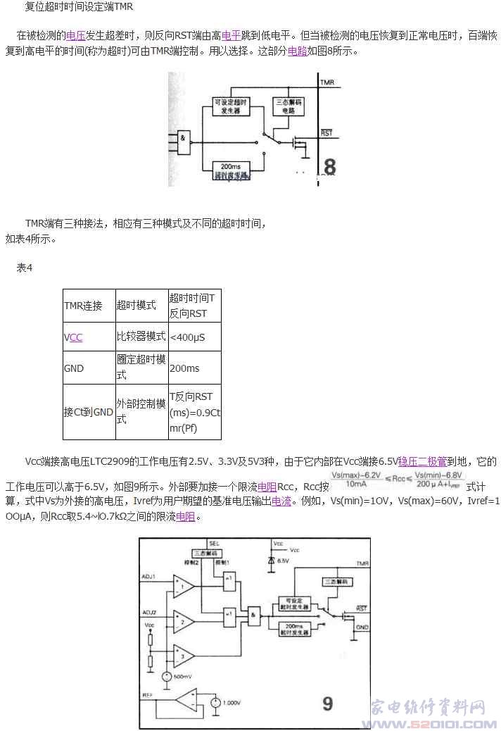

TMR | 复位超时控制端。有三种接法:GND、Vcc及外接一电容到地(每pF可超时9ms),接Vcc时为变压器模式,比较器百,接GND时为固定200ms超时输出接 |

注:DFN 封装的散热垫应接地,增加散热效果。
表2
ADJ1 |
ADJ2 |
SEL |
正极 (+)欠压或(-)过压 |
正极 (+)欠压或(-)过压 |
Vcc |
正极 (+)欠压或(-)过压 |
负极 (-)欠压或(+)过压 |
悬空 |
负极 (-)欠压或(+)过压 |
负极 (-)欠庄或(+)过压 |
GND |
表3
SEL |
控制1 |
控制2 |
GND |
H |
H |
悬空 |
L |
H |
Vcc |
L |
L |
二、LTC2909工作原理
被检测的电源电压有一定的允差(上下偏差)。
例如电源电压为5V,允差为±O.1V,即上偏差为+0.1V,下偏差为-0.1V。电源电压在5,1~4.9V范围内是正常的,大于5.1V或小于4.9V则是超差。大于5.1V时称为过压,小于4.9V称为欠压(5.1V称为过压阈值,4.9V称为欠压阈值)。在电源电压发生超差时,电压检测器百端输出低电平(电压正常时为高电平)。

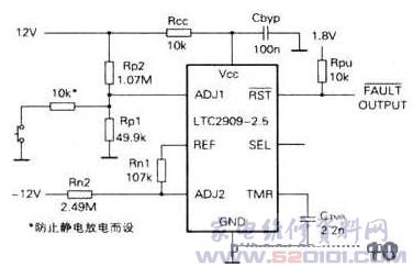

三、LTC2909应用电路
下图是一种±12V电压欠压检测电路。采用LTC2909-2.5器件,Vcc直接由+12V供电,加一个Rcc=1Ok的限流电阻。要求反向RST输出高电平时为1.8V,所以,上拉电阻10k电源接1.8V电源。要求输出超时为20ms,所以,在TMR端接一个Ctmr=2.2nF的电容接地。另外,在电路上还附加一个手动复位按钮。Vcc端外接100nF的旁路电容。
