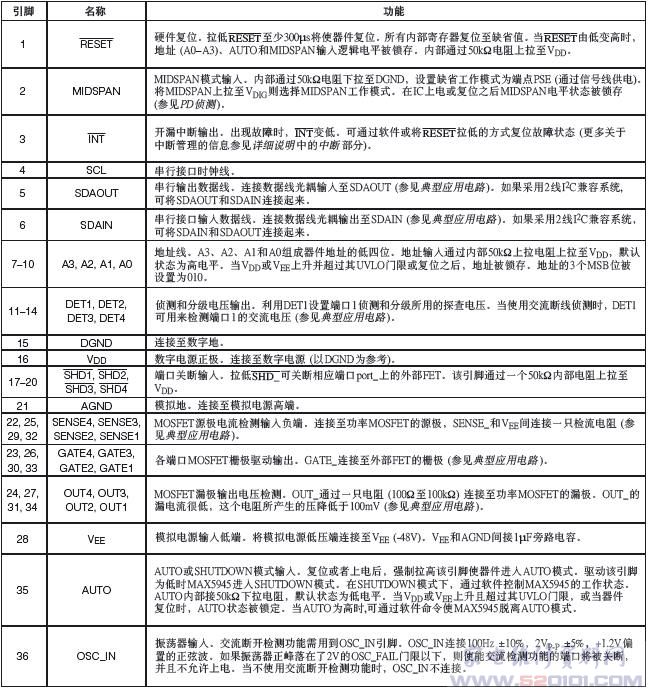

概述:MAX5945四路网络电源控制器设计用于与IEEE® 802.3af兼容的供电设备(PSE)。器件提供用电设备(PD)探测、分级、限流以及直流和交流负载断开探测。MAX5945可用于终端PSE (LAN交换机/路由器)或中跨PSE (电源注入)系统。

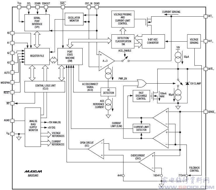

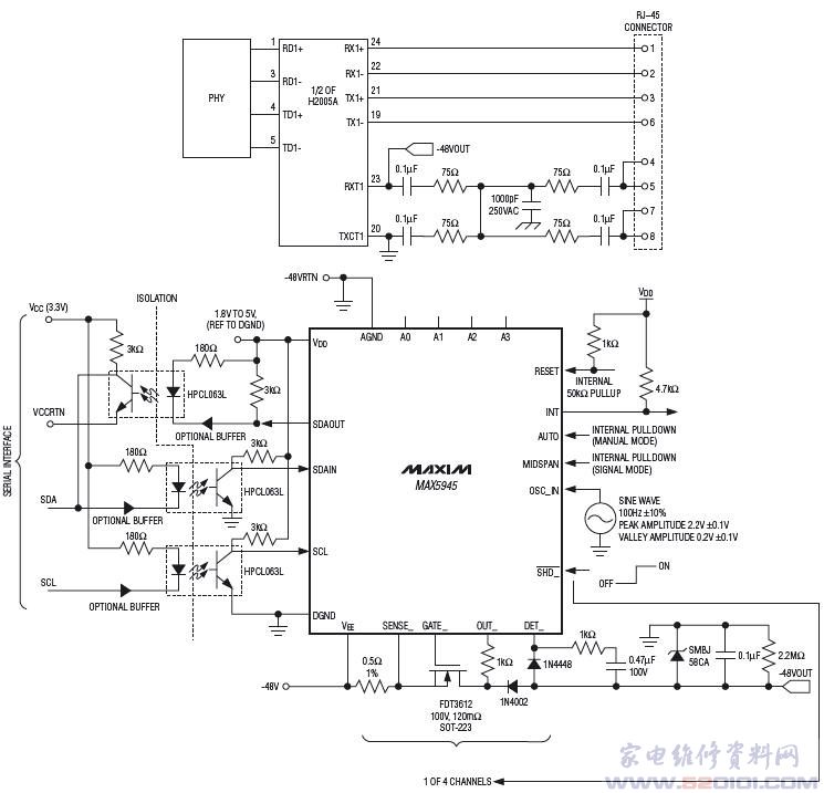

MAX5945可独立工作,也可以由软件通过I²C兼容的接口进行控制。单独的输入和输出数据线(SDAIN和SDAOUT)允许使用光耦合器。MAX5945为从机器件,其四个地址输入可提供16个独立的MAX5945地址。/INT输出和四个关断输入(/SHD_)允许从出现错误到端口关断的快速响应。/RESET输入允许硬件复位器件。软件崩溃时,特殊的看门狗功能使硬件能够顺利实现状态过渡。顺序定时功能使MAX5945非常适合中跨系统。
MAX5945完全由软件配置和编程。分级过流检测使系统电源管理能够检测PD吸收的电流是否大于其分级所允许的电流。其它功能包括:输入欠压/过压锁定、过热保护、启动期间的输出电压摆率限制、电源就绪以及故障状态输出。MAX5945的可编程功能包括:栅极充电电流、限流门限、启动超时、过流超时、自动重启占空比、PD断开交流检测门限以及PD断开检测超时。

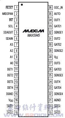

MAX5945采用36引脚SSOP封装,工作于扩展工业级(-40°C至+85°C)和商业级(0°C至+70°C)温度范围。

* 在端点或中跨PSE应用中控制四个独立的-48V以太网端口

* I2C兼容3线串行接口
* 通过I2C接口进行编程、配置
