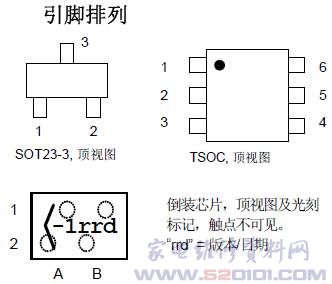

概述:DS2411是MAXIM公司生产的一款带有VCC输入硅序列号芯片。DS2411硅序列号是可由外部供电的低成本、电子注册码芯片。它能用最少的电子接口(例如:微控制器的一个端口)提供绝对唯一的电子身份标识。DS2411的注册码是由工厂激光刻制的64位ROM码,其中包括唯一的48位序列号、8位CRC和8位家族码(01h)。数据按照Dallas Semiconductor的1-Wire®协议传输。将工作电压范围扩展到典型1-Wire器件以下时,必须采用外部电源。

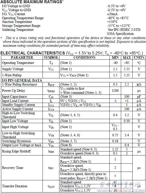

* 直接连接于微处理器的一条口线,通信速率高达15.4kbps
* 过驱动模式提升通信速率至125kbps
* 工作范围:1.5V至5.25V,-40°C至+85°C
